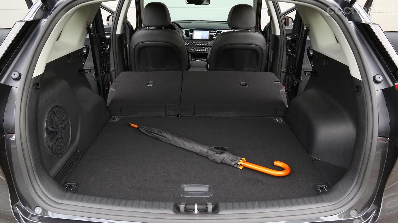

Ahora que soy propietario de un e-niro drive, corroboro que a Kia se le ha ido un poco la mano con el organizador de objetos del maletero en la version española, ya que la altura desde el suelo hasta la bandeja corredora es inferior a la que se puede ver en los videos de bjorn
Mi intencion es unicamente aportar datos que puedan ayudar a los futuros propietarios o indecisos
Comentar que en el acabado drive, no hay altavoces en el maletero, por lo que queda un hueco a la izquierda, similar al que se puede ver en las fotos a la derecha
Las medidas minimas y maximas son:
Ancho: 105 - 140
Fondo: 72,5 - 76
Alto: 39
Si utilizamos las medidas minimas, la capcidad es de 296l.
Si utilizamos las medidas medias, la capcidad es de 354l
Si utilizamos las medidas maximas, la capacidad es de 414l
Estas cifras quedan lejos de los 451l declarados por el fabricante

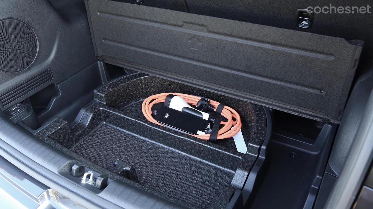

Dependiendo del uso que se le vaya a hacer, en el dia a dia, el maletero es suficiente, dado que en los huecos que hay debajo de la bandeja inferior se pueden guardar, bolsas de la compra, cables y otros objetos pequeños pero si estas pensando en llevar un objeto grande o muchas maletas para ir de viaje con niños, hay que tener en cuenta las caracteristicas de este maletero para el tetris que solemos hacer en dichas circustancias
De todas formas la vandeja corredora se puede quitar muy facilmente y se puede guardar debajo de la vandeja inferior ya que hay un hueco diseñado para ellos.
Sin dicha vandeja y suponiendo que llenamos el maletero justo un poquito por encima de los asientos, nos queda una altura de 50cm (se podria apurar unos cm mas) y la capacidad pasa a ser de:
Si utilizamos las medidas minimas, la capcidad es de 380l
Si utilizamos las medidas medias, la capcidad es de 455l
Si utilizamos las medidas maximas, la capacidad es de 532l

Yo he quitado con un destornillador las bandejas que hay debajo de la moqueta del maletero y la capacidad aumenta significativamente al bajar casi 10 centímetros más o menos. Debajo de esas bandejas continua habiendo hueco para poner el reparador de pinchazos y resto de herramientas.
