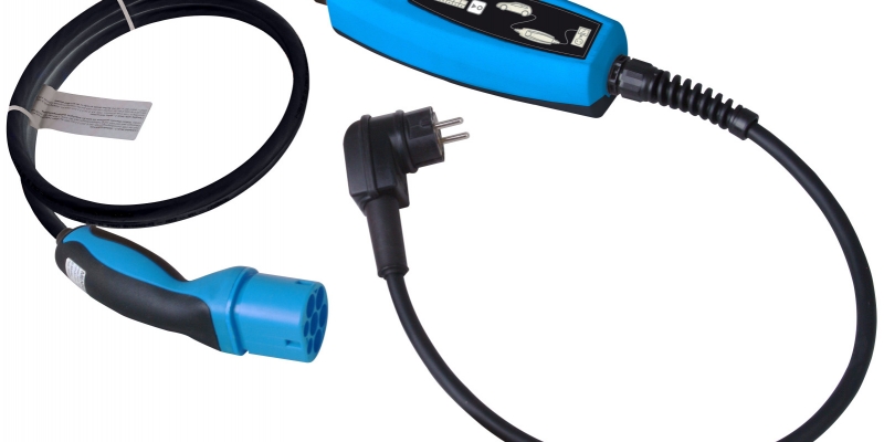

Necesitas un cargador modo 3 portatil con adaptador para la alimentación que necesites. No puedes cargar el Zoe directamente de un trifásico, solo carga en modo 3 o 2. Mira esto https://www.endesavehiculoelectrico.com/vehiculo-electrico/recarga/modos-de-recarga
un modelo que tiene mucha gente es éste http://www.efimarket.com/cargador-portatil-coches-electricos-ev-portable-wallbox-ok

O sea tenemos que llevar el cable de la casa, el portátil para shucco y el portátil para trifasico.
