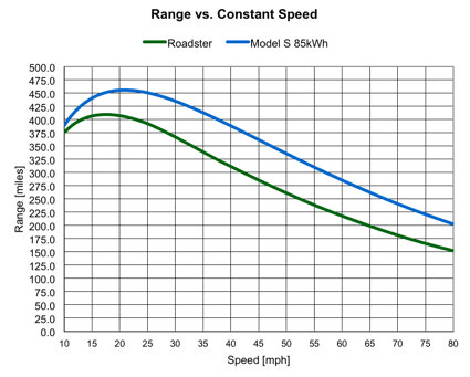

Interesante gráfica que ha puesto Carlos en su blog. Aunque sea de los Tesla puede valer.
El máximo de autonomía a 35 km/h, a 120 km/h la mitad de la autonomía y al óptimo de los petroleros que está por los 90 km/h tenemos el 68% de la autonomía máxima (no la NDEC) el descenso es bastante lineal.
