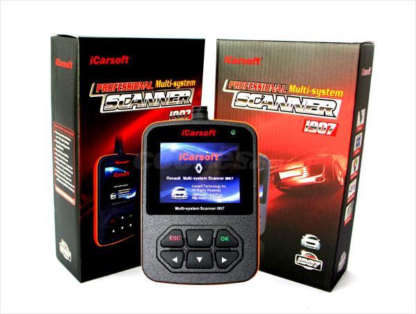

Tu batería estará casi al 100%, si eres de Madrid y un día coincidimos lo podemos comprobar, tengo esto (y funciona):

Muchas gracias por la oferta. Nosotros vivimos en Villanueva del Pardillo. Si algún día estamos cerca lo miramos ¿OK?
