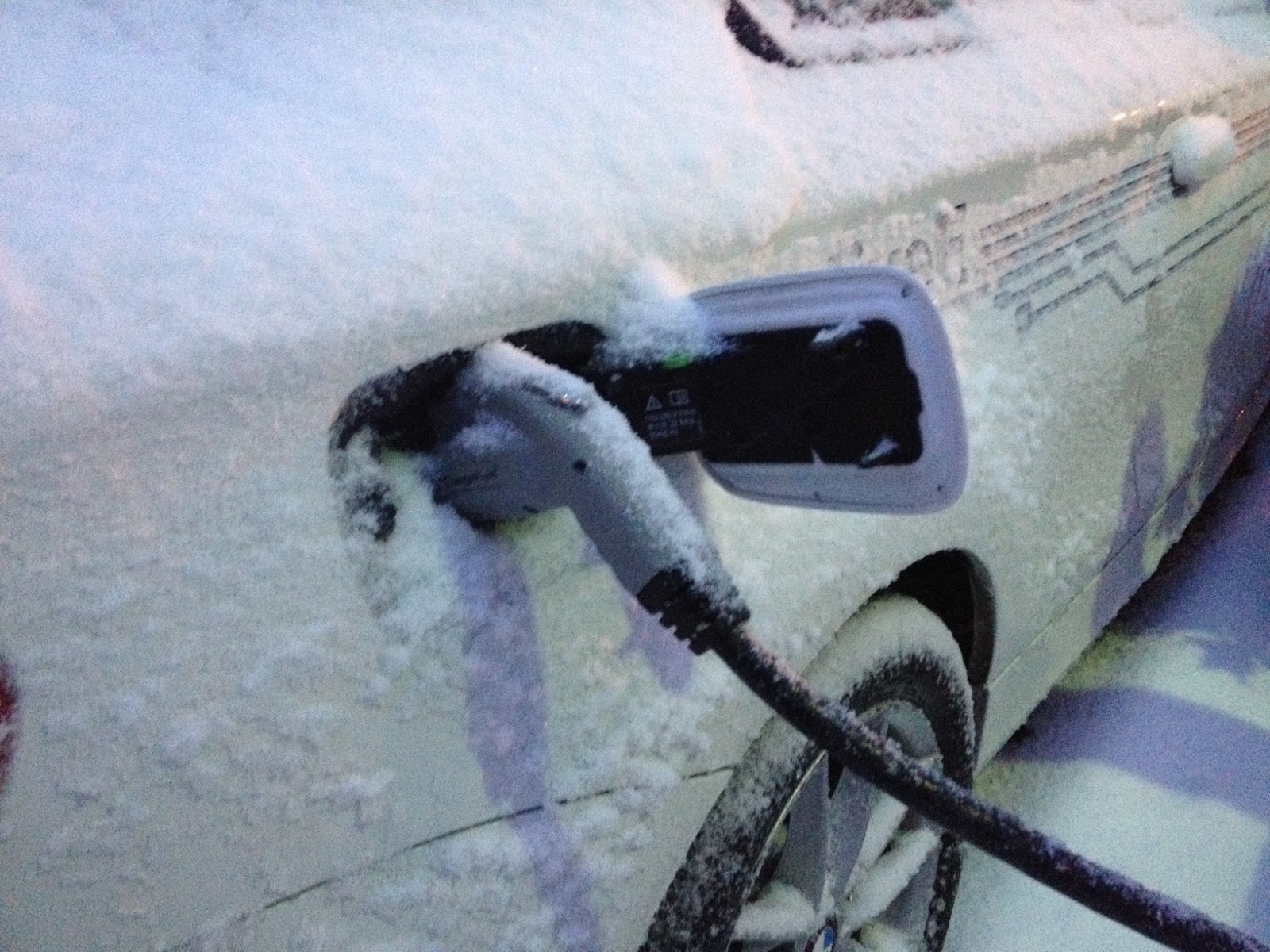

Vivo en un caserio muy apartado y la carga la realizaria a la intemperie.

Ningún problema por cargar a la intemperie, pero deberás poner un wallbox de exterior o un schuko protegido. Eso sí, con mucho frío la batería almacena menos carga.

Para terminar, por lo que cuentas creo que tu mayor problema sería el frío, pero para eso te vendrá muy bien la programación para calentar el coche mientras esté enchufado y que no te consuma tanto luego. Lo de la nieve no será un problema para el 4WD pero ten en cuenta que este coche NO es un todoterreno, el eje trasero nunca tendrá los 120 CV del motor de gasolina, así que no es para subir a montes con él. Lo de la recarga en destino seguro que consigues que alguien te deje un schuko con un contador de 30 € que le regales para que le pagues los KW (cafetería, restaurante, almacén, garaje....) o incluso que te dejen montar una caja intemperie que hagas tú con schuko, magneto y contador por 100 € (por otro lado, piensa que un coche deberían ser mínimo 8 o 10 años, y en menos de dos años veremos como ya hay puntos de recarga en casi todas partes). Cargando en origen y destino en las condiciones que dices me aventuro a decir que podrías andar por unos 3-4 l/100km de media reales.
