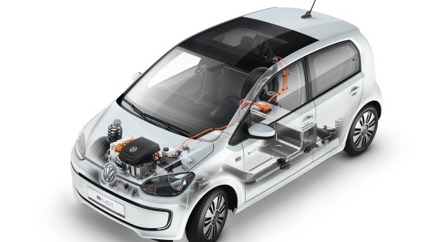

La variante eléctrica del Up!
Lo que sabemos (es información preliminar sujeta a cambios, aún no ha salido a la venta):
Batería de 18,7 kWh, intermedia entre los trillizos (16) y los i3 , Leaf o Zoé (en el entorno de 22-24)
Motor de 55 CV nominales pero que admite 82 en picos de potencia.
Autonomía de 160 km NEDC.
Aceleración 0-100 de unos 13 segundos (he leído desde 14 hasta 12,4).
Al igual que el e-Golf, podrán seleccionarse diversas capacidades de regeneración (desde nula a la máxima) y programas "Eco" de prestaciones limitadas para maximizar la autonomía.
Mismo enchufe Combo que el e-Golf, admite trifásica y continua.
En Alemania, 26.900 euros antes de ayudas.
