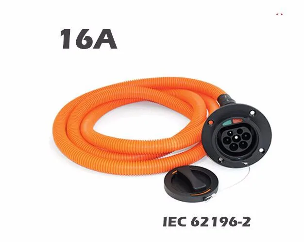

Hola. Estoy pensando en hacerme un adaptador para los Cargadores del tipo de los TeslaDC "universales", que usan un cargador con cable y conector hembra de Tipo 2 para conectar en un coche con tipo 1. He oido que los conectores hembra que son para manguera no llegan a hacer contacto algunos pines, para evitar que se hagan alargaderas, pero con algo así:
y un conector tipo 1 hembra en el otro lado debería funcionar ¿no?

Si os fijais los chinos no se cortan un pelo, usan una toma macho "base panel" de las que se instalan en los coches y la conectan con un tipo 1 en el otro lado.
El que ha puesto Leafyou está bién, pero es muy caro. El Volt sólo carga a 16A, así que entiendo que con el conector de 16A sería suficiente.
