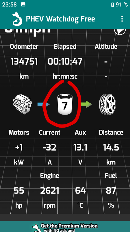

Bueno pues hoy al agotarse la batería ha pasado lo mismo otra vez y con el depósito casi lleno como el lunes, a ver qué puede ser otra vez...
jjaver
Esto es de ayer cuando le pasó
Hoy he agotado la batería también y no ha pasado
solarPHEV
O la bateria es vieja o la celda 79 está defectuosa.
Con casi 3V está totalmente descargada.
También 0,542V de diferencia con la mas alta es enorme, en mi bateria siempre ronda los 0,040V en todos los Trips.
Para confirmar, puedes colgar la captura de los datos de la opción Battery Condition de cuando llegas al problema?
