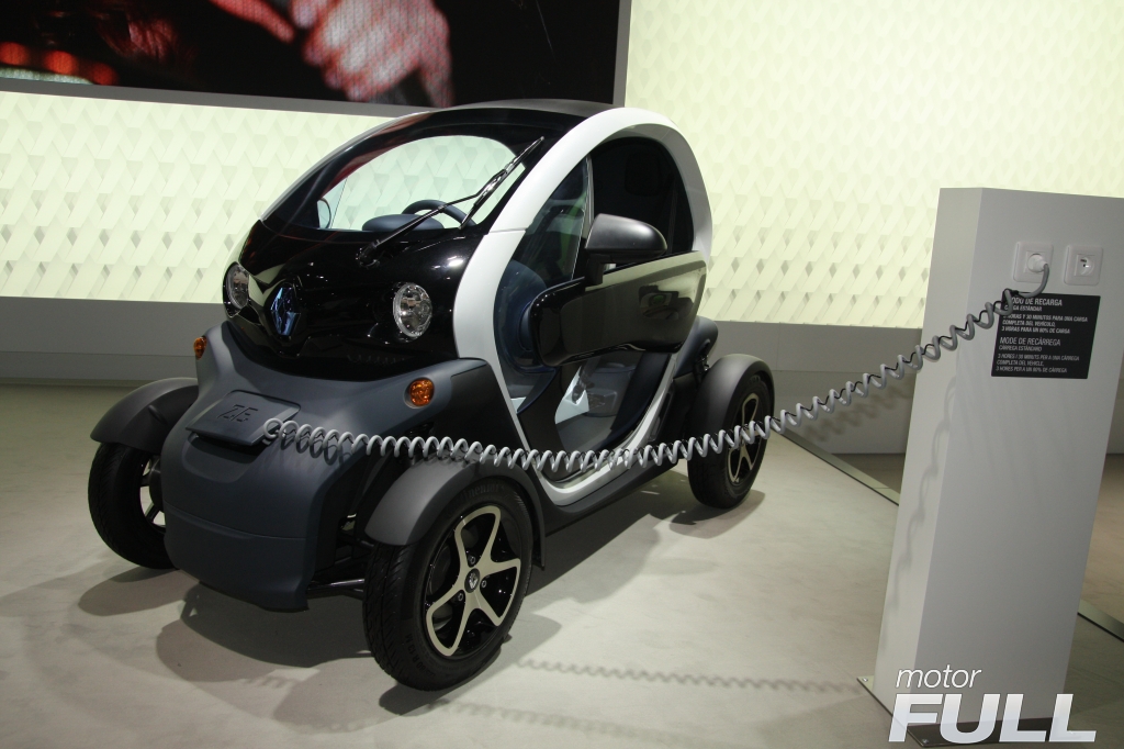

Un Twizy lleva algo parecido a lo que indicas, pero circula mucha menor corriente. Y también se estira completamente, si bien parcialmente.

La verdad es que lo de los cables es algo un poco disparatado. Lo normal sería que estuvieran en el propio punto de recarga y tu no tuvieras que estar cargando con ellos, y en el caso del CRO, la electrónica debería de venir incluida en el coche, y tu solo tener que meterle un schuko o tener un cable enrollable tipo twizzy.
