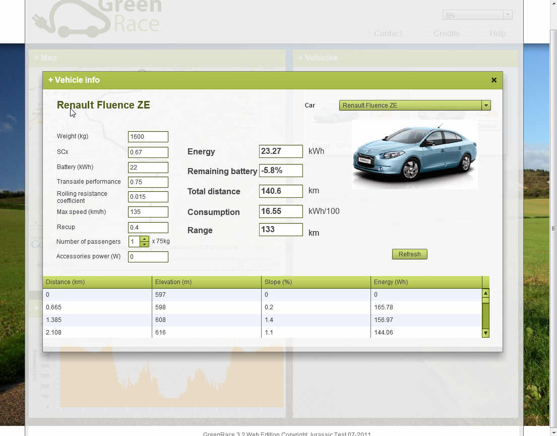

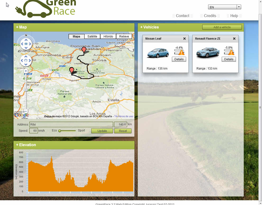

Esta aplicación es muy interesante, pero creo que aún no es muy fiable, por lo menos en mi experiencia con el Fluence.
Ejemplo; Un recorrido de ida y vuelta que hago cada dos meses:
Según esta página sería imposible realizar el recorrido... y ya lo he hecho ¡¡¡ tres veces !!!, con un kilometraje real según el marcador del coche más cercano a los 150 km que los 140 km que indica.
Eso sí, conduciendo de un modo ECO al límite: retención o punto muerto según convenga, sin AC, límite de 90 kmh en llano, sin tocar el freno salvo que sea imprescindible, anticipando todo lo posible, etc....
Resultado final: Consumo de 19 a 20 kWh según el ordenador del coche (por 23,3 kWh que indica en esa página) y autonomía restante entre 5 y 10 km (al final cuando ves que llegas corres más). Además cuando la autonomía teórica se agota aún quedan algunos km extras, por lo que es perfectamente posible realizar un recorrido que según esta aplicación no es posible.
Aunque claro, este tipo de recorridos se pueden hacer ocasionalmente y sin ningún tipo de prisas. No me puedo imaginar hacerlo diariamente, con el tiempo justo y sin calefacción a temperaturas bajo cero..., eso sería un infierno ::)
Saludos
Esa aplicación está bien para calcular el gasto en autovía, pero no en ciclo urbano o cuando hay intersecciones. La aplicación no sabe cuando vas a parar por un semaforo en rojo, por ejemplo. Sólo calcula el gasto teniendo en cuenta la velocidad media y los desniveles.
Además, hay que variar estos datos para que sea más precisa:
ZOE:
Peso, 1468 kg
SCx, 0,75
Eficiencia, 0,90
Coeficiente de resistencia a la rodudura, 0,00740 (Energy Saver - 6%)
Fluence ZE:
Peso, 1605 kg
SCx, 0,67
Eficiencia, 0,90
Coeficiente de resistencia a la rodudura, 0,00783
