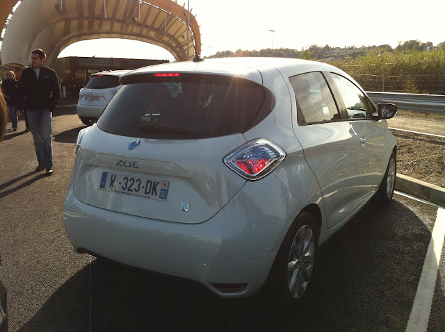

Me dirijo a uno de ellos y observo el exterior con detenimiento. Los cristales traseros están ligeramente tintados en todos ellos. Los faros tienen lupa y no hay lavafaros. La cámara está en un lateral de la banda trasera.

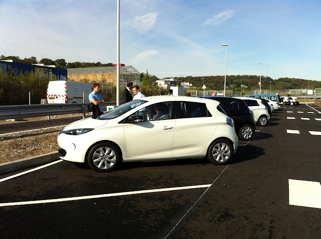

Una vez visto todo voy a la mesa del stand para formalizar la prueba del coche. Entrego el papel de la reserva que llevé imprimido de casa y sin problemas me dan la tarjeta-invitación al evento. Tres cuartos de hora antes tengo que estar en un lateral del recinto para coger el furgón-lanzadera que nos lleva a las instalaciones de pruebas en la Isla de Seguin (Boulogne Billancourt). El trayecto dura unos veinte minutos en los que el tráfico es bestial.
Una vez allí nos reciben amablemente unos comerciales que nos invitan a tomar algo y pasar a una sala donde nos darán una pequeña charla sobre las características del coche, precios, alquileres, etc. Todo en francés. Aunque lo tenía algo oxidado, no hace tantos años que yo lo hablaba, así que no me costó entender casi todo. No comentaron nada que no sepamos, salvo los plazos. Por lo que creí entender, llegarán a los concesionarios franceses a mediados del mes que viene, pero igual son las unidades para los que lo habían reservado. También oí algo de mediados-finales de octubre, pero lamentablemente no entendí bien la parte de los plazos. Desde luego, al final de la prueba estaban formalizando pedidos.
¡Tras un rato largo de charla y preguntas finalmente llega la ansiada prueba! Por desgracia prohíben explícitamente usar teléfonos móviles para grabar tanto conduciendo como yendo de pasajero, así que de esta parte no puedo mostraros ninguna foto o vídeo más que esta :(

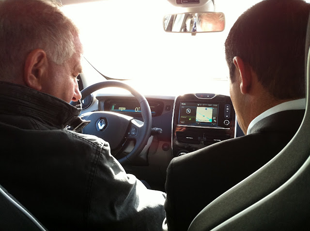

Nos dan a escoger entre los distintos acabados, yo elijo el Intens. Me acompañan durante la prueba un comercial de Renault, una azafata y otro comprador con el que me relevaré. Subimos al coche y me ofrecen ser el primero en coger el volante, así que allá vamos. Como ya me conozco bien el habitáculo no me cuesta regular a mi gusto asiento y volante. Nos abrochamos el cinturón y el comercial me explica el procedimiento de arranque: Pisar el freno y dar al botón. ¿Fácil, no? :D El cuadro de instrumentos del Zoé se ilumina mientras suena una melodía del estilo de la del Leaf. Todo en orden.
Llevo la mano al pomo y, como en cualquier automático, libero la presilla al tiempo que piso el freno y desplazo la palanca fuera de la P. En este caso toca salir reculando así que R y caminando. Se activa la cámara de visión trasera, bastante clara. Suelto el pedal de freno y el coche no empieza a empukar, así que no emula a un convertidor de par (mejor así). Llega el momento de pisar el acelerador. Como siempre, la primera vez con mucho tacto, ¡no vaya a salir escopetado! La aceleración es bastante progresiva y dosificable, muy agradable. Toca pisar el freno para maniobrar... El tacto no me gusta.
El freno, al menos al comienzo del recorrido es extremadamente blando. Digamos que frena más por posición que por presión, y eso es algo que me desagrada particularmente. Yo soy más de frenos duritos y que casi no tienen recorrido, como puede ser el caso del Twizy. Permiten un mejor control de la frenada. Pero bueno, igual es que me falta costumbre. Recuerdo que me pasaba lo mismo con la Espace de un familiar. La estuve conduciendo durante unos cientos de kilómetros y la verdad es que le acabé cogiendo el tacto. Digamos que esto es un poco como lo de los embragues... Cuando uno está acostumbrado al de todos los días, coger otro coche resulta bastante extraño, y no por ello el del nuevo coche es malo.
Bien, paso el cambio a "Drive" y marcho hacia adelante. Empieza la prueba de verdad. Para que os hagáis una idea, el circuito que han creado en la Isla de Seguin es una calzada de unos tres metros de anchura encajonada entre guardarrailes, con un recorrido de aproximadamente un kilómetro (como mucho) y que alterna curvas cerradas con rectas para acelerar y fuertes pendientes ascendentes y descendentes. Terreno ideal para una prueba, siempre que se puedan dar varias vueltas ya que se recorre rápido. Aquí un vídeo donde podéis ver unos flashazos:

Empezamos a rodar. Acelero con moderación, el comercial me indica que tras una horquilla tendré una larga recta para pisar a fondo. El primer tramo son unas leves eses enlazadas, en las que el Zoé transmite bastante aplomo. El tacto de la dirección no me dejó marcado ningún recuerdo, por lo que intuyo que era correcto. Probablemente algo artificial al ser asistencia electromecánica, pero sin mayor inconveniente. Una recta de longitud moderada donde acelerar suavemente (me indican que no acelere a fondo hasta llegar a la recta larga). Al poco llegamos a la horquilla y es hora de pisar el freno. Al levantar el acelerador la retención es más bien suave. Digamos que es adecuada, del estilo de la del Fluence (muy alejada de la severidad de la Kangoo). Me pregunto si en modo ECO retendrá más, al estilo del Leaf. No pude probarlo.
Lo dicho, primera frenada moderada y continua mi decepción con el tacto del pedal. Frenar frena muy bien, se nota potente y da confianza, pero la presión que hay que ejercer es demasiado suave para mi gusto. Como dije antes, estoy seguro de que es cuestión de acostumbrarse. Bordeo la horquilla y encaro la recta. El comercial me dice que pise sin miramientos y nuestro pequeño empuja sin contemplaciones. Se siente en la espalda el empujón del motor y una aceleración fuerte y sostenida hasta unos 60 km/h. A partir de ahí empieza a disminuir en intensidad pero sigue siendo fuerte y sin interrupción o salto alguno. Llega una segunda curva, a derechas de 45º y en bajada. Aunque llego un poco rápido el coche se nota muy aplomado. Decido frenar suave para no incomodar al pasaje al tomar la curva.
Tras la bajada llega una fuerte rampa de subida, al estilo de la de un garaje. El comercial me pide que frene por completo al comienzo y haga una salida en cuesta desde parado. Piso el freno a fondo y al soltar el coche se mantiene, lo que indica la presencia de un sistema hill holder (lógico, no cuesta nada programar la centralita electrónica de frenado para que así sea). Piso el acelerador con intensidad y salimos con fuerza cuesta arriba. Se nota que no tiene tanto empuje como en llano pero sube sin problema alguno y acelerando razonablemente bien, desde luego mejor que lo que uno podría pensar para tener 88 cv.
Otra horquilla y un breve tramo de recta hasta llegar a un desvío que nos devuelve a boxes. ¿Ya? Sí. Prueba corta, demasiado, pero hay gente esperando. Llego a la línea de aparcamientos y me cambio con el otro cliente. Ahora voy sentado atrás a la derecha. La habitabilidad es la que he comentado arriba, bastante adecuada. El comercial le explica cómo conducir un automático (el hombre no tenía experiencia con ellos), recordando fehacientemente el olvidarse del pedal izquierdo, que luego vienen las clavadas de freno al "ir a pisar el embrague". Los que habéis llevado automáticos lo entenderéis :D
Salimos de "boxes" y comienza la ruta. Desde atrás puedo observar con más detenimiento el cuadro al no tener que estar pendiente de los guardarrailes. A la izquierda del todo aparece representada una batería con el porcentaje de carga restante. Justo a su derecha hay un indicador de potencia instantánea con forma de semicírculo. Una raya recorre su perímetro indicando la potencia consumida o regenerada. Cambia de color: Azul regenerar, verde conducir suave y amarillo cuando se demanda aceleración fuerte. Hay un botón justo a la derecha de la pantalla que permite cambiar entre diferentes estilos de display. Es ya más según gustos, a escoger ente unos pocos diseños.
Llegamos a la recta donde se acelera a fondo y cuando el compañero pisa he de reconocer que me pega al asiento. Sorprendente cómo empuja, da auténtica sensación de potencia. Por si no lo comenté antes, el tacto del acelerador era exquisito, tremendamente dosificable y con un gran control en cada momento. Y la aceleración es absolutamente lineal, sin brusquedades ni patadas. Magnífico. Siguiendo con la prueba, llegamos a la bajada y subida y el coche hace lo mismo, se aguanta él sólo en la cuesta. Una curva más y se acabó.
Ahora el comercial nos indica que nos va a acercar al edificio donde exponen los coches y sus tecnologías, que está en la orilla del río nada más salir de la isla. Allí nos explicará los tipos de recarga y enchufes, y un comercial de Schneider nos asesorará sobre el wall-box. Tras ello la que yo creía que era una azafata (pero que resulta ser otro comercial) nos indica precios así como la posibilidad de formalizar el pedido. Yo, al tener la reserva en España, les indico que creo más razonable realizar esos trámites en mi país. Lo entienden y acompañan al compañero de la prueba para asesorarle. Intuyo que cerraron el pedido allí mismo, porque estaban hablando ya del equipamiento concreto que quería (pintura metalizada, llantas, etc.).
Yo aprovecho para hacer una visita al centro, en el que tienen toda la gama Z.E. expuesta, así como los motores Energy, el nuevo Clio y el prototipo DeZir (sublime). En la segunda planta hay varias salas de conferencias, y en el hall había un acto importante puesto que estaba repleto de gente trajeada y había catering, etc. Se ve que ese edificio tiene usos polivalentes. Lo cierto es que arquitectónicamente es precioso e inmenso.
Aprovecho para subirme por enésima vez al Zoé. Tienen dos, uno blanco y otro azul eléctrico (qué color más oportuno :D). Ahí tomo algunas fotos con mejor luz que habéis podido ver al principio del post.
Y poco más. Me ofrecen volver al salón en el furgón-lanzadera pero declino ya que quiero pasear por el barrio y la rivera. Es una zona magníficamente reconvertida, con jardines y edificios completamente nuevos y una aparente gran calidad de vida.
