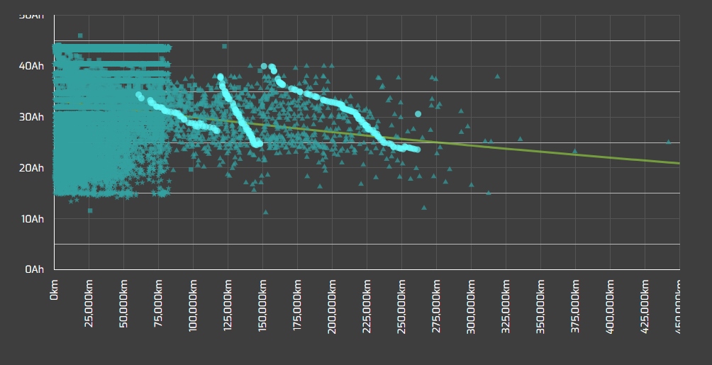

Hago actualización tras bastante tiempo.
La batería fue cambiada en agosto del 2020 con unos 150.000 km. Desde el cambio de batería dejé de ser uno de los conductores principales del vehículo por lo que desconozco con certeza las condiciones de uso (posiblemente conducción más deportiva) aunque sé que es cargado a diario y que ya no remolca nunca.
En cuanto a la carga en DC ha sido prácticamente inexistente mientras que en la batería original fue algo bastante recurrente.
Con estas condiciones de contorno este es el estado actual de la segunda batería:
  1 - 700 ciclos en aproximadamente 1000 días.
  2 - Tras 60.000 km se encuentra en 31.6 Ah (79%) frente a 34 Ah (85%) de la batería original con un kilometraje semejante.
En el siguiente gráfico se puede observar la degradación de la primera batería, el reseteo y la segunda batería. También se muestra información de otras unidades (puntos oscuros):
A nivel mecánico el coche sigue funcionando perfectamente no habiendo necesitado ninguna intervención fuera de los mantenimientos programados (y el cambio de batería en garantía comentado anteriormente). Finalmente el envejecimiento tanto exterior como interior lo considero bastante bueno.

Vuelvo por casa para hacer una pequeña actualización :D
El coche tiene ahora unos 250.000 km. La verdad que en general parece estar envejeciendo bien (interiores motor etc) salvo la batería. Es el segundo pack (primer cambio en garantía a los 160.000 aprox ) y actualmente se encuentra al 60% (24 Ah). La verdad que no entiendo muy bien el cambio de tendencia en torno a los 215.000 km.
Es una lástima porque limita mucho el uso del coche en modo EV pero salvo que localice algo muy económico de algún siniestro de momento no planteo cambiarla.
No puedes ver este adjunto.
Un saludo!

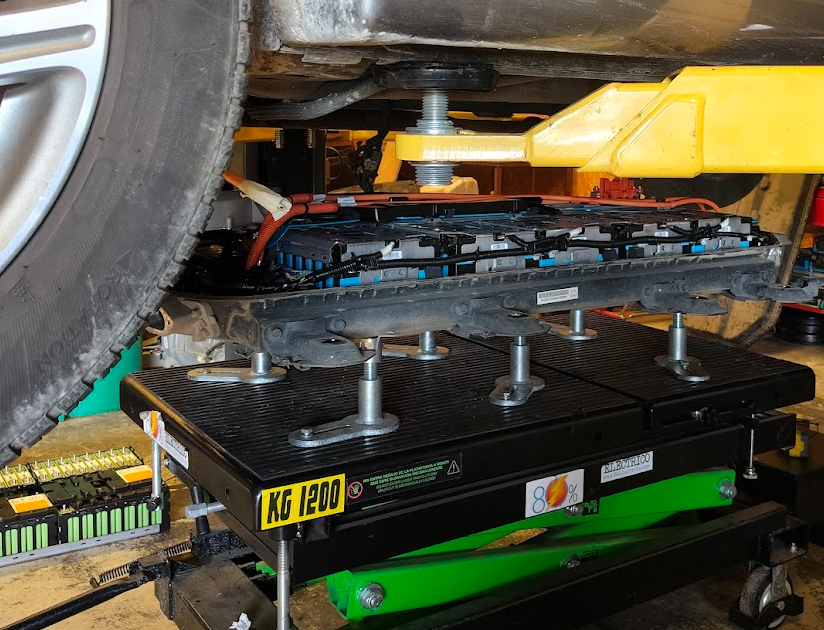

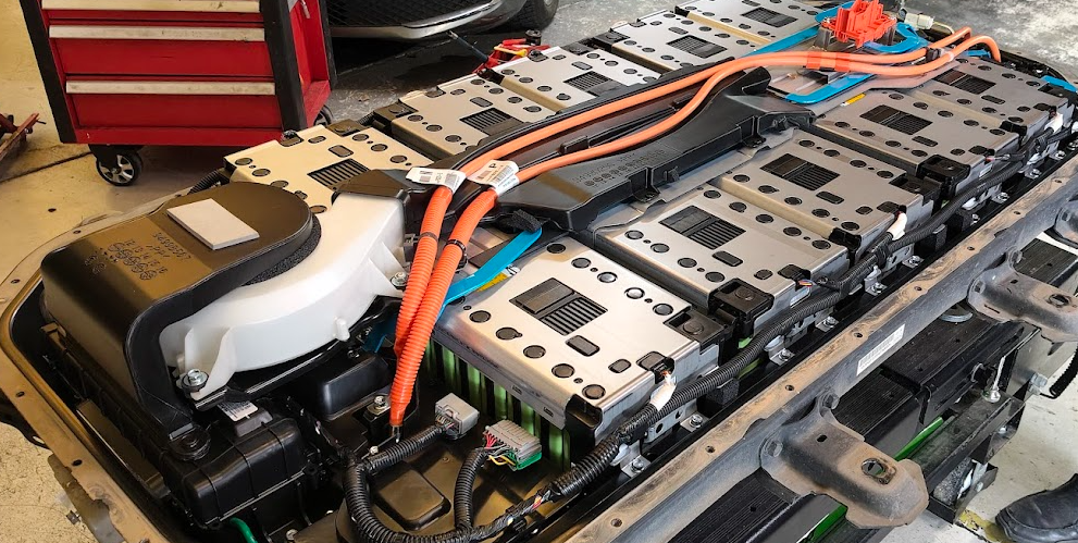

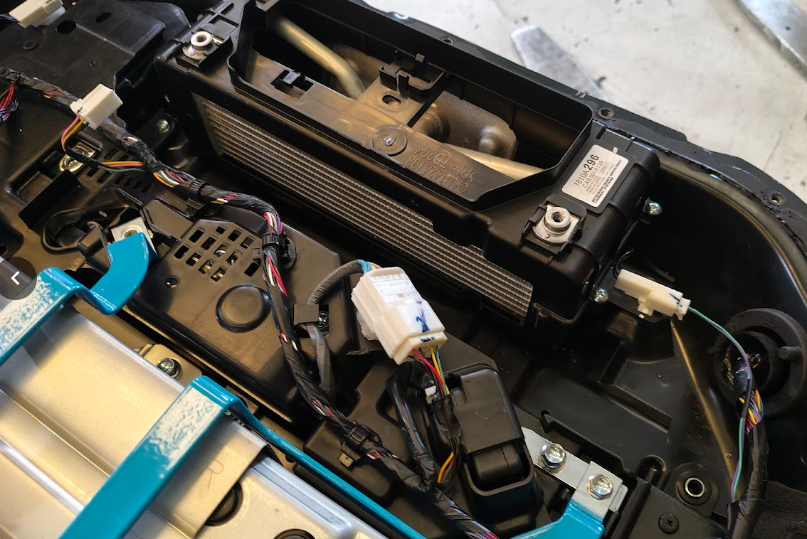

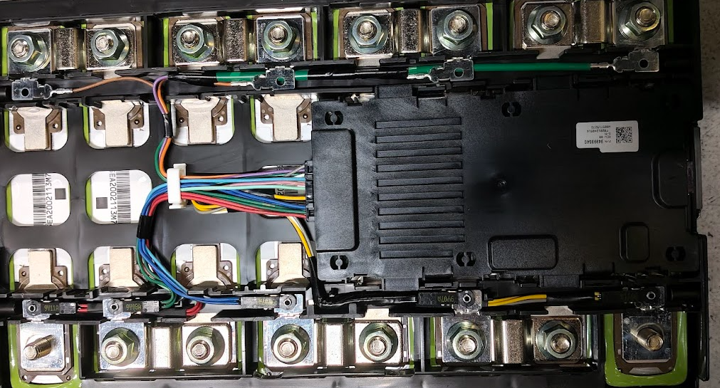

Paso por "casa" de nuevo.
El coche sigue funcionando perfectamente con 260.000 km pero la batería ha seguido bajado hasta los 20.6 Ah (52% de SoH) respecto a los 40 Ah originales. Si asumimos que el margen inferior sigue siendo el 30% de SoC (eso parece) con el coche nuevo teníamos 8.4 kWh útiles y ahora serían 4.3 kWh, prácticamente la mitad. De hecho la autonomía era de unos 15-20 km.
Y digo era porque la semana pasada junto a Jorge del taller 80% eléctrico realizamos el cambio de las celdas colocando unas de 46 Ah. Estas son las de la versión más moderna de 13.8 kWh. El proceso es un poco delicado ya que es necesario desmontar la batería por completo (cableado, estructura, sistema de refrigeración etc) pero en 80% lo realizan sin mucho problema en torno a los 5000€.
Tras el cambio el coche ha vuelto a hacer 40-50 km con uso "normal" aunque el BMS aun no ha reconocido la nueva capacidad completa. También se nota una recuperación notable de potencia tanto acelerando como regenerando respecto a la batería degradada con la que saltaba el térmico con mucha más facilidad.
Si alguno se anima que diga que va de parte de Esparza, seguramente os hagan algo de descuento. Os dejo alguna foto del proceso. Espero que os gusten y que el cambio le de muchos más km de vida a este coche:
