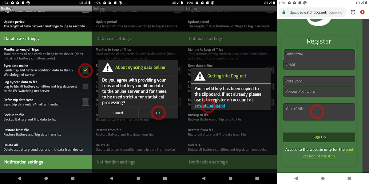

El mayor cambio es para la versión premium, donde la opción de sincronización de datos ahora está disponible.
Para sincronizar los datos con el servidor web, haga lo siguiente:
1. active la opción en el menú de configuración (Settings)
2. acepta la carga de datos,
3. Vaya a la página de registro del sitio web (enlace azul en el cuadro de diálogo) y regístrese allí con su código NetId que la aplicación copió en el portapapeles.
4. Verifique su correo electrónico e
Luego, desde la aplicación, asegúrese de estar conectado a una red de datos y presione la opción "Sync now" en el menú de la aplicación para forzar el envío de los datos en el uso normal, esto en realidad no es necesario ya que la aplicación intentará sincronizarse varias veces por sí misma. durante su operación).
Ahora inicie sesión en el sitio web: https://evwatchdog.net, complete la información de perfil que crea necesaria, lea y acepte los términos y ya está. Debería ver todos sus datos allí, además de otros análisis gráficos y tabulares interesantes.
