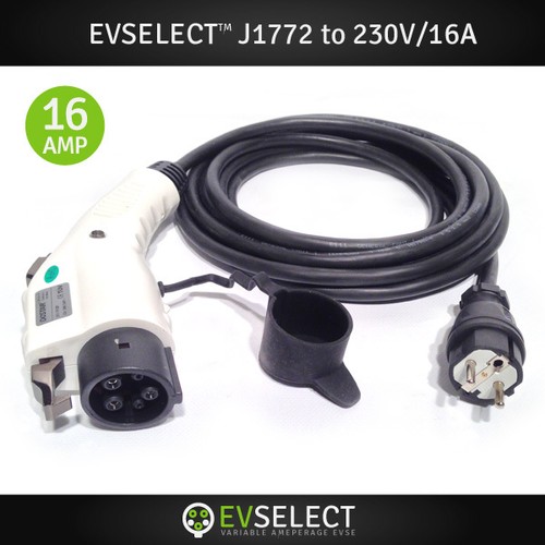

EVSE ajustable, 16A/32A, checo, en ebay, J1772, 500 euros
Iniciado por Greybeard, Marzo 22, 2014, 05:53:15 PM
Lo que se encuentra uno por ebay...
Versión 16A, puede ir desde un schuko, 460 (IVA incl.) +29 transporte:
Versión 32A, desde CEE, 510+29:
Estos son los enlaces:
http://www.ebay.es/itm/161245511198
http://www.ebay.es/itm/161245515909
Se ajustan en el mismo conector, de forma muy flexible:
Ni idea de si son buenos, malos, o qué; sólo los he visto y los comparto.

Lo que parece es que es el cable solo no hay caja de control, si es así puede afectar a la batería ya que el cargador no controla la carga, siempre trabaja a tope, es por eso que la wallbox corta a medida que detecta se ha cargado la batería.En la foto solo aparece el cable y conexiones si es así es carissimo y peligroso.
