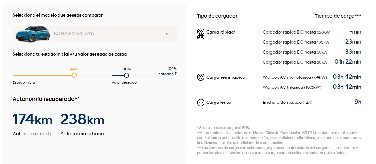

Tengo ya el coche, he estado unos dias fuera y tengo la bateria al 44%
Lo he puesto a cargar en el enchufe de mi garaje y me tarda 30 horas en llegar al 80% de la bateria (desde el 44%)
Es eso normal???
en el simulador de la pagina web pone que se tardan 9 horas
CR123
Cita de: Eldren en Abril 09, 2023, 12:27:40 AMTengo ya el coche, he estado unos dias fuera y tengo la bateria al 44%
Es eso normal???
A cuantos kW te carga, lo puedes ver en la pantalla del Kona.
Comprueba que en el CRO está establecido 12A.
