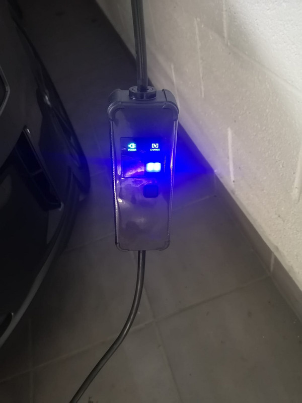

El CRO (que deduzco que es el aparato que tiene el cable) ponia 6 y lo he cambiado a 12
Asi es como queda ahora si le pongo cargar a maxima potencia, los Kw bailan entre 2.4 y 2.5
Eldren
Mi duda es si esos valores que me han dado son normales
Aunque distan mucho de la simulacion de la web de Hyundai

Los valores que te muestra el coche son correctos. El 20% de la batería del Kona (del 60 al 80%) son unos 12,8kWh, dividido entre 2,5kW = 5.1 h, mas las pérdidas.
Solo necesitas saber esta fórmula para hacer cálculos tu mismo:
Energía (kWh) =potencia (kW) x tiempo (h).

Gracias, ya me he tranquilizado un poco al ver esos valores
